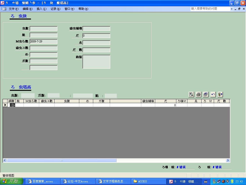

高峰 发表于:2009-07-29 23:41:15
子窗体颜色不在设计状态怎么改?我是在改了子窗体背景色后,在主窗体中的子窗体还是显示为系统色(如果单独打开子窗体是改后的颜色)
高峰 发表于:2009-07-29 23:44:53
你看下图。子窗体中的颜色改不过来,和主窗体颜色明显不同。

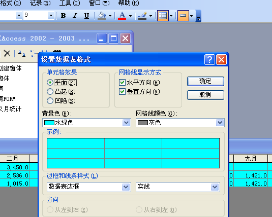

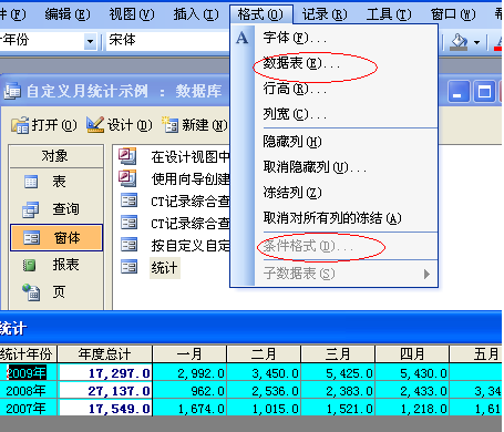

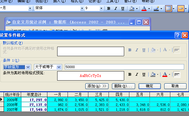

符鸿敏 发表于:2009-07-30 21:01:18
方法1:无条件背景设置:打开数据表子窗体,单击菜单栏-格式见下图
再点击数据表,可弹出如下图对话框,然后进行设置就行了。
方法二:有条件背景格式设置:打开数据表子窗体,单击菜单栏-格式见图一,单击条件格式,弹出如下对话框,进行相应设置。
