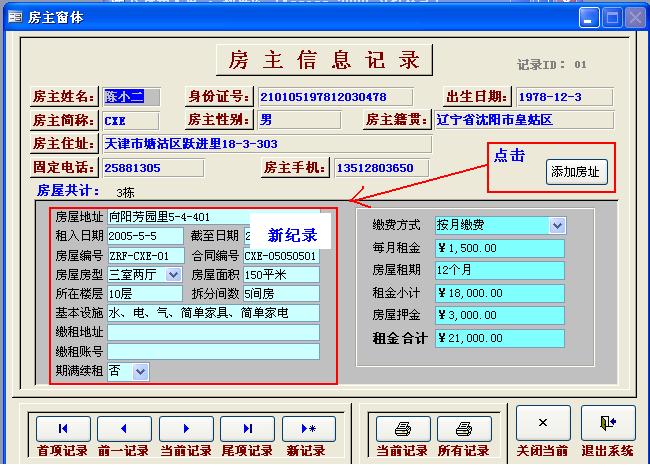

ACCESS三年级学生 发表于:2009-07-23 23:24:05
数据库压缩后传不上来,说什么格式不对,只能上个图。这样各位老师应该应该更好弄点。呵呵。
1、点击添加房址,自动在房屋情况子窗体转到添加新纪录。
2、还有个问题是在房屋子窗体上的房屋编号我想用“ZRF-CXE-01”的形式编号,“ZRF”是从格式里设置的,关键是“CXE”
需要引用房主简称,后面的“01”是流水,有没有办法设置啊?

请各位老师帮我看下怎么实现在主窗体添加一个按钮给子窗体添加新纪录。

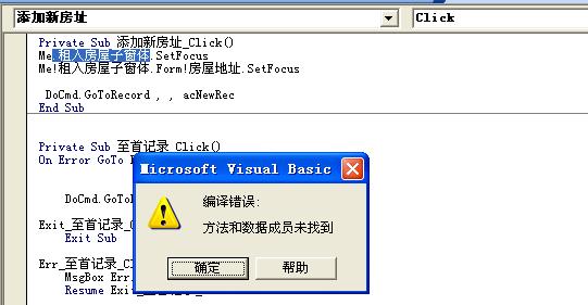

ACCESS三年级学生 发表于:2009-07-29 15:51:51
按照邓老师的指教出现这种情况啊。
点燃一支烟 发表于:2009-07-29 16:09:16
1、在子窗体“租入房屋 子窗体”的设计视图的窗体属性里面把该子窗体的名称改为“租入房屋子窗体”,注意:不要中间的空格。
早就告诉你了啊
2、不是要你改子窗体在数据库主窗口的名称,你恰恰是改的这个。而我要你改的在该子窗体在设计视图下的名称却恰恰没改,当然报错啊!即该子窗体(你可以把它视做在主窗体下控件)的设计视图,把它的名称改一下,属性里面第一项就是

ACCESS三年级学生 发表于:2009-07-30 23:23:41
谢谢邓老师的指教,呵呵。又学了一招。万分感谢。
