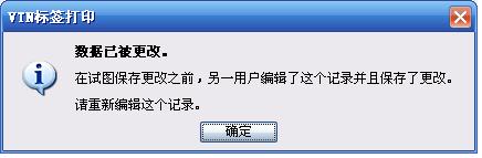

白天睡觉 发表于:2009-07-22 14:23:37
应该用GOTFOCUS事件吧,
又出现这个问题了,这又是怎么回事?
