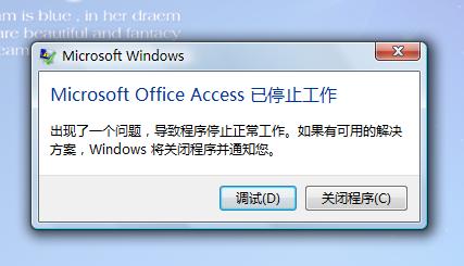

我的程序设计在更改了代码后,然后保存退出或者运行代码时间较长时,就会出现如下图所示的<ACCESS 已停止工作>的提示,然后就会自运退出ACCESS.再次启动后,系统又正常并可以运行.此问题多是在代码维护时发生.

豆豆 发表于:2009-05-16 08:04:08
新建一个空白的数据库,导入该数据库的所有表,查询,窗体,报表,模块等。
再调试。
看看是否还出现同样的问题。
小魏 发表于:2009-05-17 09:08:13
此法我有试过.新建一个数据库后导出所有对象的方法是可行的.只是,如果再修改里面的代码的话,还会出现同样的问题.
不知是否是ACCESS的数据库不能有太多的对象?
豆豆 发表于:2009-05-18 09:23:00
是不是和系统有关,在xp系统上测试下。
swf 发表于:2011-07-20 21:13:29
此问题代码造成原因,内存出界,内存溢出。
要多看检查自己的编码,以数据recordset,image问题居多,我碰到很多,都是需要多调试,边监视边修代码解决问题!
