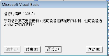

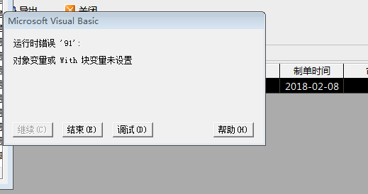

运行错误91
雪山  发表于:2018-02-23 19:42:07
MDZZ 发表于:2018-02-24 13:51:13
你要是实现什么  me recordset????
雪山 发表于:2018-02-24 15:30:47
当实数为0时,实数等于数量
MDZZ 发表于:2018-02-25 08:45:32
do until rst.eof
if rst!实数=0 then  rst!实数=rst!数量
rst.movenext
 代码要这么写  而且代码应该写到临时表加载数据后把
你这是不是2.4平台把   临时表加载数据的代码也可以改   改那个就不需要加这个

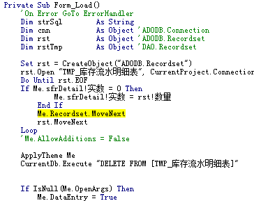

雪山 发表于:2018-02-25 12:05:20
这样写了,只能改第一个
MDZZ 发表于:2018-02-25 12:53:03
do until rst.eof
rst.UPdate
rst.movenext

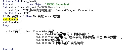

雪山 发表于:2018-02-25 13:07:10
MDZZ 发表于:2018-02-25 14:57:30
把代码复制上来 好让人修改 省的手打
rst.Open "xxxxx", CurrentProject.Connection, adOpenDynamic, adLockOptimistic   学下记录集把
代码位置就是错的  写在了子窗体 难道不是写到edit 窗体   不是edit窗体加载临时表数据?如果你软件就是单独打开这个子窗体的话   当我没说
雪山 发表于:2018-02-26 08:36:58
 Dim strSql        As String
    Dim cnn           As Object 'ADODB.Connection
    Dim rst           As Object 'ADODB.Recordset
    Dim rstTmp        As Object 'DAO.Recordset
    Set rst = CreateObject("ADODB.Recordset")
    rst.Open "TMP_库存流水明细表", CurrentProject.Connection, adOpenDynamic, adLockOptimistic
    Do Until rst.EOF
    If rst!实数 = 0 Then rst!实数 = rst!数量
    rst.Update
    rst.MoveNext
    Loop
老大,是加载在edit窗体里,谢谢你再看一下
雪山 发表于:2018-02-26 11:01:15
这个代码还是有问题,执行不了
MDZZ 发表于:2018-02-26 12:59:54
1你写在edit detail 就是错的 2 这段代码放到edit 窗体加载代码合适位置可以实现  比如加载临时表数据结束后  3 这段代码其实根本没必要 改下edti窗体加载临时表数据代码即可
雪山 发表于:2018-02-26 14:58:50
搞定了,谢谢你热情帮助
