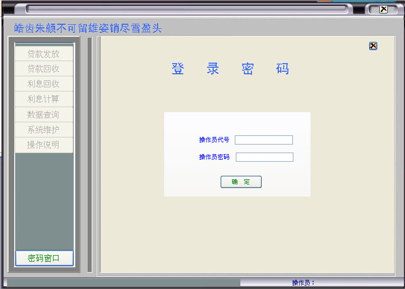

三、情况3:测得两个显示器能将次窗体固定在主窗体的同一位置的数据如下
---------屏幕长--屏幕宽--主窗体长--主窗体宽--小窗体长--小窗体宽--主窗体位置X--主窗体位置Y--小窗体位置X--小窗体位置Y
显示器1--24000 13500 12015 8595 8730 7005 5992.5 1226.25 8955 3464.75
显示器2--15360 11520 12015 8595 8730 7005 1672.5 731.25 4695 2639.75
四、如图(意思是需要在不同显示器上将"登录密码"这个窗体定位在自定主窗体的同一位置)
五、问题:请教,如何设置次窗体才能在不同显示器上将次窗体固定在主窗体的同一位置?多谢回答者。
