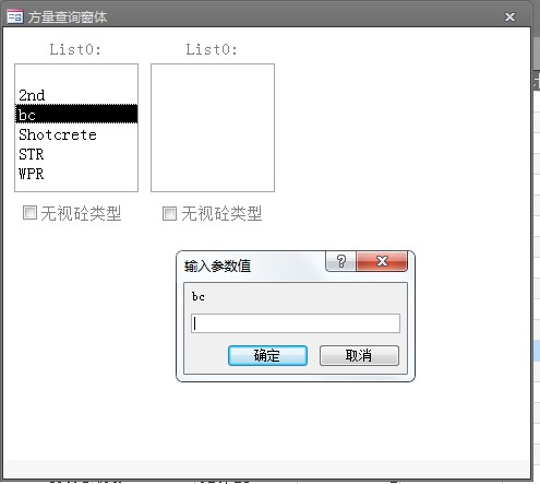

度娘翻不到很相关的解答,小弟将问题描述如下,请过路大神搭把手~ 小弟奉上膜拜~
1. 一个窗体中有两个列表框空间,其中一个lstConType的RowSource的SQL已经写好,而且运行后达到预期效果
2. 然后为这个lstConType写【单击事件】过程,代码如下
Private Sub lstConType_Click()
Dim strSQL As String
strSQL = "SELECT DISTINCT 砼标号 FROM tblCastInfo WHERE 砼类型=" & lstConType.Value
lstConLabel.RowSource = strSQL
3. 问题出在这里,单击记录源没有问题的lstConType,本来想另一个列表框lstConLabel能够反映出相关的数值,结果如图
目测是lstConType的Value没有传递到位 - 求解惑~
