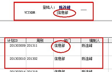

请教各位大虾:
       如下红色方框内的是一个主窗体上的2个子窗体,点击主窗体上的命令按钮,判断,当两个子窗体中的椭圆红框内的部门一致时,打开另一个窗体,不一致,则提示,无权限修改,该如何实现?

请教各位大虾:

请教各位大虾:
我是上传的,不知怎么回事,现在呢

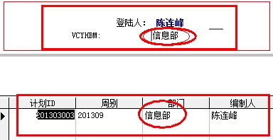

殷小宝 发表于:2013-03-14 13:19:16
我来帮他传一下:
殷小宝 发表于:2013-03-14 13:23:11
下面的方框内如果有一个为信息部,一个为销售部,怎么办?以哪一个为准?
落尘_小新 发表于:2013-03-14 13:46:48
 先定义一个全局变量。假设是 STR
 然后,在下面子窗体的成为当前事件中,写入以下代码。
STR = me.部门
就是说,你选中了下面的子窗体的哪个记录,就把哪个记录部门字段的值赋给变量STR
 最后后,在主窗体按钮单击事件中。
用上面的子窗体部门字段的值 与 变量STR进行比较。
如果相同,则打开窗体。不同则提示。
