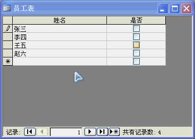

     在数据表窗体中的记录,如何当我勾选该条记录为“完成”时,则锁定该条记录,不可以再修改,其他未完成的,可修改。
如下表的示例:记录1的各字段不可以再修改,记录2的各字段可以修改。

楼上各位的思路是有问题的。在数据表视图不能锁定某一行吧。但可换个思路,用2个数据表视图,上下排列,上面的显示已完成记录,设置为锁定状态,不可编辑。下面的是可编辑的记录,当完成对某一记录的修改后,选择"是否完成"即将此记录移至上面的数据表视图中。这样也可实现楼主想要的功能。
落尘_小新 发表于:2013-03-14 12:53:44
我们的思路并没有问题,楼主是想通过判断 是否完成 字段是否为真来决定该条记录其它字段是否可以修改。
是的,数据表视图不能单独锁定某一行。
可是你想想,如果想要编辑某一行数据的话,不考虑用vba的话,那是不是需要光标移动到该记录呢(即使该记录成为当前记录)。
那么,我们在 窗体 成为当前 事件中加入代码来判断一下 不就可以了吗。
当光标移动到 已完成的记录时,那记录则不能编辑,反之则可编辑。
这里的确有一个小小的问题,那就是当 光标移动到一条没有完成的记录时
成为当前 事件发生,经过判断,确定此记录可编辑。
可当此时更改 是否完成 字段的数据后,在光标还没有移动到其它记当时,我们的代码将不起作用。(因为 成为当前 事件以在之前发生过,代码将不会再执行)
解决办法即是,在 是否字段 更新后 事件中再次运行一次 成为当前 事件中的代码即可。
看看,这样的思路,还有问题吗???
