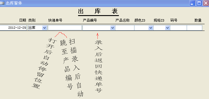

文本框可以用代码作光标定位吗
韩云  发表于:2012-12-29 15:39:03
因为在窗体里进行扫描的时候需要分别扫描两个条码字段,用在属性中设定键次序,不能达到只在“快递单号”和“产品编号”之间跳动,必须得反复的敲击回车键,不方便在条码扫描录入。可不可以用代码来设定出来光标只在这两个字段中跳动呢。�������ش˸���

dbaseIIIer 发表于:2012-12-31 03:56:01
按你的提示 我进行了修改 但是有这样的问题该如何解决
  16:18:48
第一 在“快递条码”框中扫描条码后,光标不能自动跳至“产品编码”中,我理解是不是因为TBP都设定为“0”的缘故呢
  16:20:58
第二 有个奇怪的问题 设定以后 在实际操作的时候 有的微机可以正常扫描条码录入 而在另一台机器上去不能正常的扫描录入了
而且这台不能正常扫描录入的机器 是昨晚还能正常使用着呢
  16:22:09
请你分析一下是哪的原因呢
  16:23:31
不过主要还是告诉我如何设定才能让光标只在“快递条码”和“产品编码”之间自动循环跳动
  16:40:00
是不是我设置的不对呢 比如 我理解你说的:2. 其他可以获得焦点的控件 都设置 tapStop = false, tabIndex 设置1
就是将键次序的数字按你说的改成“0”或“1”但是我发现改了以后就有变回了原来的数字
你能不能在我的附件中给我做一下呢
谢谢了
第一:光标没有在扫描后跳到 “产品编码”:
a   请在记事本测试 你的 扫描器,是否没扫描一个都自动换行,
b   请在每一台 Access 里面检查 Enter 键行为,控件的 Enter 键行为,是否在 控件内换行
第二:有些可以有些不可以,也是
(如果在控件内换行了,你是看不到已经输入数据的!,只有你用键盘左键才会看到还有对上几行!)
另外更正楼上一楼的是:
a) “快递条码”和“产品编码” tabStop 为 true, 他们的 TabIndex 分别为0 和1
b) 其他控件 tabStop 为 false, TabIndex 随意!  因为没有 TabStop,根本就不会自动获得焦点,这个顺序无关重要!
韩云 发表于:2012-12-31 17:04:36
关于在另一台微机上不能扫描的原因找到了,是因为这台机器的输入法造成的。
按你提示的进行了修改,但是还是不行,当将“发货单号”和“产品编号” 分别设定成“0”或“1”以后,在“快递单号”扫描输入以后,倒是可以自动跳至到“产品编号”框中了,但还是不能自动转行到下一行的“快递单号”框中,我在快递单号更新后事件写入:Private Sub 快递单号_AfterUpdate()
DoCmd.GoToRecord acActiveDataObject, , acNext
End Sub,
让他自动转行至“快递单号”。
在运行时,提示“不能跳转到指定的记录”。
请问还有和高招呢?
