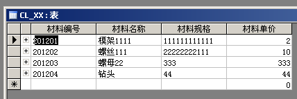

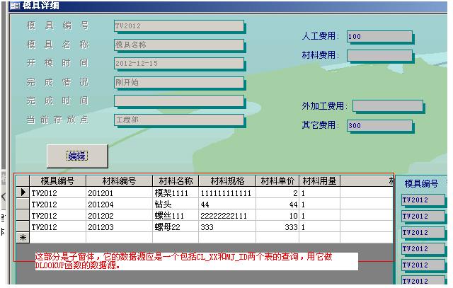

我需要将一个综合查询语句查询结果赋值给文本框。 求方法。
附图:材料信息表

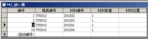

模具用料清单表
SQL 语句:
SELECT sum(CL_XX.CL_FY*MJ_QD.CL_SL) AS 材料费用
FROM CL_XX, MJ_QD
WHERE CL_XX.CL_ID=MJ_QD.CL_ID and MJ_ID=“TV2012”
如上图。。需要把查询结果赋值给文本框:材料费用中。。。 。  求方法。。 谢谢了。

煮江品茶 发表于:2012-12-19 19:05:01
1、在子窗体页脚处放一个控件起名曰:金额,将其控件来源设置为:=[材料单价]*[材料用量]
2、在主窗体的材料费用控件的控件来源中写:=forms!模具详细!form.子窗体控件名称!form.金额

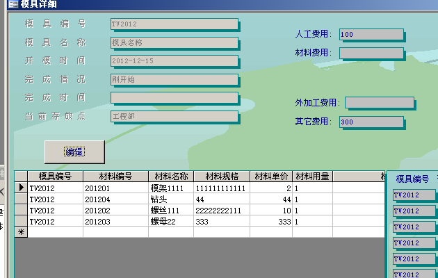

飞翔的蘑菇。 发表于:2012-12-20 08:40:30
非常感谢4楼的方法。。。
但有些需要纠正:
1.子窗体 金额 控件来源应该为:=sum([材料单价]*[材料用量])
2.把主窗体的材料费用控件来源设置成:=forms!模具详细!form.子窗体控件名称!form.金额
  没办法取到值。   然后我又在主窗体的加载事件中用代码:me.材料费用=forms!子窗体名称.金额   但提示找不到子窗体。   这是因为主窗体加载的时候,还没有加载子窗体,所以找不到子窗体。。  于是我在子窗体的加载事件中写: forms!模具详细.材料费用.value= me.金额
   问题解决。
