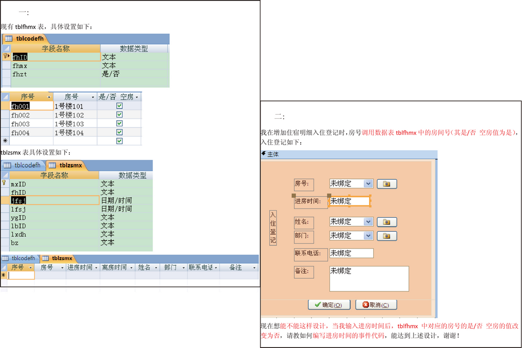

如下问题请教

建议1、修改表结构,将TBLZSMX表中的房号文本型改为数字型
建议2、建立两个表之间房号ID与房号的关系
建议3、在你使用的住房登记窗体 确定 按钮中增加事件代码,利用SQL语句自动执行更新语句,房有人住时“是否住人”=-1 ,相反=0,条件是FHID=ME!房号

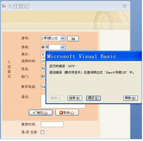

沈军 发表于:2012-11-07 20:26:13
UPDATE tblcodefh SET fhzt=0 WHERE FHID=ME!房号
数值不要用''
上传一个附件吧,大家看看
沈军 发表于:2012-11-07 20:30:58
DoCmd.RunSQL"UPDATE tblcodefh SET fhzt=0 WHERE FHID=" & ME!房号

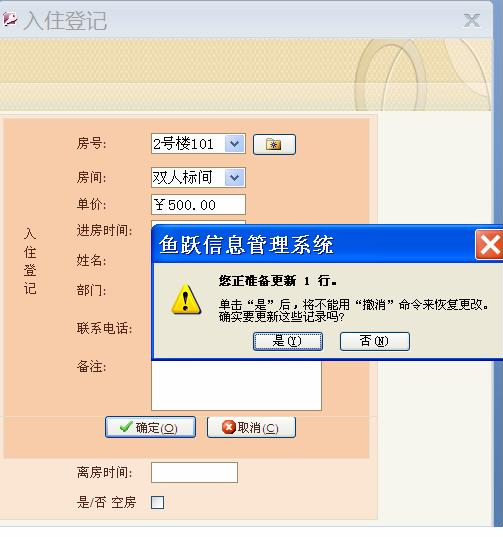

yufq 发表于:2012-11-08 10:59:27

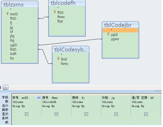

表联接如下:
我在增加窗体加入楼主的代码,结果提示错误:
登记窗体代码如下

 请教是怎么修改,谢谢!

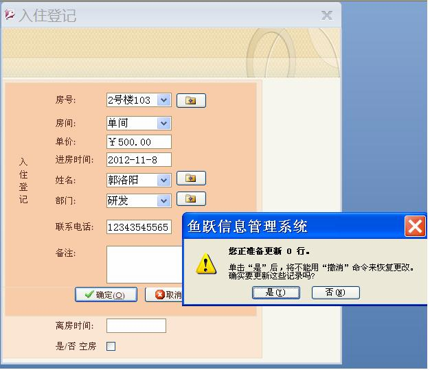

yufq 发表于:2012-11-08 11:59:38
    红色部分的代码我修改成如下:  DoCmd.RunSQL "UPDATE tblcodefh SET fhzt=0 WHERE fhmx=fhID"
结果添加后提示如下:
不知道为什么更新数据只有0行

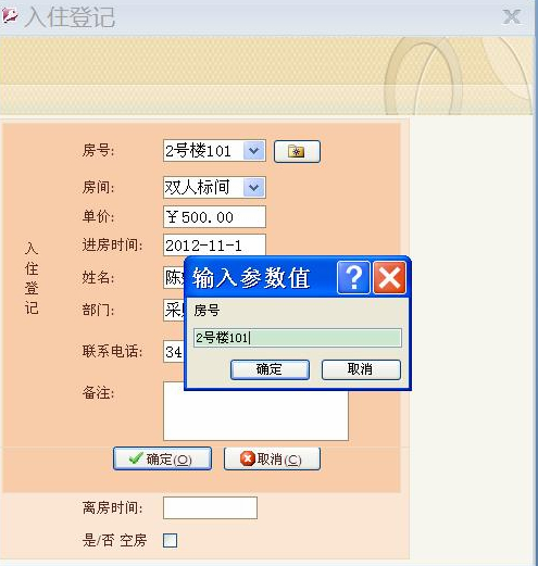

yufq 发表于:2012-11-08 14:16:04
现在改为如下代码: DoCmd.RunSQL "UPDATE tblcodefh SET fhzt=0 WHERE fhmx= 房号"
结果运行如下,要求输入房号参数,请问如何不用输入,直接引用当前的房号呐?谢谢!
沈军 发表于:2012-11-08 15:32:09
要确定条件中引用的控件名称是否正确?还要确认条件得值是数据型还是文本型,如果是文本型需要在前后加引号,注意连接符号与引号的配合使用 如:& "'" & 房号控件名称 & "'"
