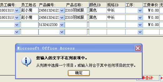

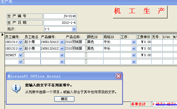

在老师们的指导下,终于条形码可以读取数据了,但是在实际应用中,出现了由于原编码和以源编码生成的条码不一致的问题,造成不能使用扫描枪,比如:员工条形码是依据身份证转换成条形码的,扫描读吗以后提示列表中没有,产品条码是用12位数字的产品编号转换成13位数字的,最后一位是检验码,所以会和产品编码不一致,在使用中,提示不在列表中,请有实践经验的老师们指导一下,这种情况下,我的录入表该怎样设置才行呢。点击下载此附件

组合框的限于列表属性可以设为否,这样就不会提示列表中没有
如果一定要限于列表,可以在组合框的不在列表中的事件里面用代码去控制.这就要看你的具体需求.

我的意思是当扫描数据输入以后,“员工姓名”或者是“产品名称”自动显示出来。用哪种方法好呢。具体该如何做,请明示一下好吗。

检验码一般都在最后一位数据或字母,用一个函数转换一下应该就可以了(去掉最后一位)
在“产品编号”更新后事件中写入代码
'检验码如果是在最后一位
产品编号=Left(产品编号, 12) '从13位的商品编号中提取前12位文本
'检验码如果是在最前一位
产品编号=Right(产品编号, 12) '从13位的商品编号中提取后12位文本
