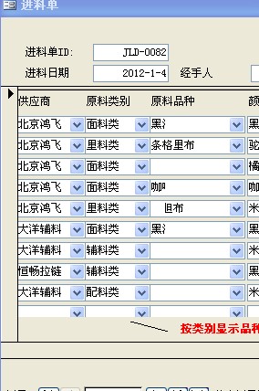

附件中在选择原料类别后,原料品种下拉框中,只显示相应的品种,但是总是运行错误,求老师们给更正一下,现在用的代码是:
Private Sub 原料类别_AfterUpdate()
Me.原料品种.RowSource = "SELECT 原料品种ID, 原料品种,类别,终止 FROM 原料品种表 WHERE 原料品种表.类别=" & Me.原料类别 & " AND 原料品种表.终止=False ORDER BY 原料品种表.原料品种;"
 好像是不匹配的原因,但是怎样才可以让他匹配,我总是做不对。

在子窗体中用联级筛选后,会造成其他记录按照同样的筛选显示数据,所以有些记录显示不正常。
对于此类子窗体内的联级筛选,我采用三个事件来处理,即获得焦点事件、失去焦点事件和更新后事件。
获得焦点事件来设置经过联级筛选的数据源,失去焦点事件还原未经筛选的数据源,失去焦点事件跳转当前控件的焦点。

测试了一下,感觉不稳定,翻页以后,会出现内容空白,这是咋回事儿:

将行来源改过来以后,有这样一个现象,当无意中在已经录入“原料品种”这个框中点中时,这个原料品种就成了空白的了。经过试验,还像是只要点击已经录入的“原料品种”这个框框,里面就变成空白了。

移开以后也不正常的。翻页以后还是显示空白。

这个问题的根源在“原料品种”控件的显示列宽上,“0cm;2.54cm;2.54cm”,如果你用“原料类别”来缩小“原料品种”的列表范围,(翻页后)某些行就为空白,不翻页某些行也为空白。用获得焦点事件、失去焦点事件和更新后事件可以处理,免不了损失部分性能,同时还会闪烁。
我的思路是:把“原料品种”的【原料品种id】设为主键,录入界面只需要录入【原料品种id】,需要做参考的“颜色”“规格”等字段通过更改控件的“控件来源”为公式,且为文本框。
如果原料品种很多,录入【原料品种id】的时候用(双击)打开辅助窗体(可用列表框多级筛选,选中某原料品种后双击或按钮把原料品种id填到【原料品种id】即可)
如果原料品种不多,在【原料品种id】(组合框)的chang事件中更改组合框的行来源,达到筛选的目的。

将窗体设置为加载的时候不筛选,问题就解决了,谢谢
