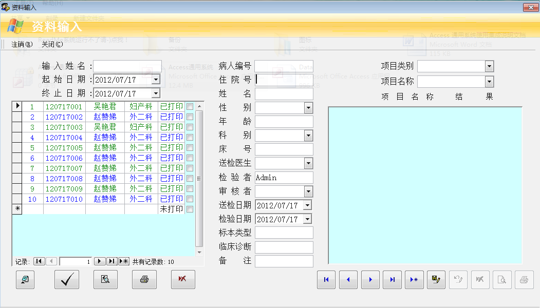

我这个窗体是个基于查询的连续窗体,里面有复选框,如果窗体记录集类型选择快照的话,可以实现不能添加,就是那个*的按扭不可用,但这样一来,复选框又不能用了……

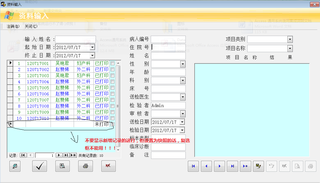

如上图所示,所何不显示,查询窗口中的*那行,就是新增记录那行,我试过用快照模式,但快照下,复选框不能用,现在是动态集模式下

叶海峰 发表于:2012-07-18 08:38:24
Me.AllowAdditions = False '不允许添加
就是不允许窗体进行记录新增啊,是不是楼主没有将代码放在窗体的LOAD事件或者Open事件里面呢?
还可以利用NewRecord属性来判断当前记录是不是新记录,如果是的话,取消.至于代码放在哪个控件的AfterUpdate事件里面,自己考虑.注意,这种做法都引致自编出现断号.

zch 发表于:2012-07-18 10:19:23
你这句是不是用在主窗体上面了,要用在子窗体上面才有效

叶海峰 发表于:2012-07-19 14:55:07
Me.日期查询.Form.AllowAdditions = False
将代码放在资料输入窗体的form_load事件里面就可以了

叶海峰 发表于:2012-07-20 09:25:09
在资料输入窗体添加以下代码,窗体打开时,还是看到*号,但点击新记录时*号就会消失
Private Sub 日期查询_Enter()
