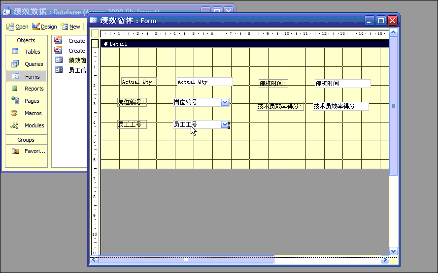

纵云梯 发表于:2012-04-08 14:41:40
阿飞 发表于:2012-04-09 01:03:16
高手拜谢!!!!已经提交最佳答案!!

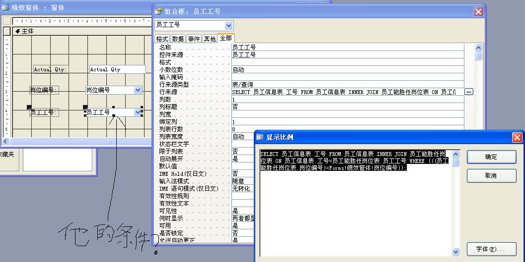

但是还要请教,截图中这个条件是怎么实现的啊!!我为何弄不出来,下次我碰到了,还是不懂!求教
阿飞 发表于:2012-04-09 01:04:05
忘了发截图了,补上!
纵云梯 发表于:2012-04-09 08:37:38

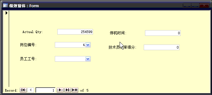

阿飞 发表于:2012-04-09 14:30:49
谢谢纵云梯大哥这么耐心的回复~~
按照演示的方法,成功的完成了要求!!
就是最后一步的代码,虽然知道意思是要在岗位选择后,工号要更新,但是不懂撰写!!这个应该可以先自学一些的,请问有哪些资料可以让我入门呢!!
