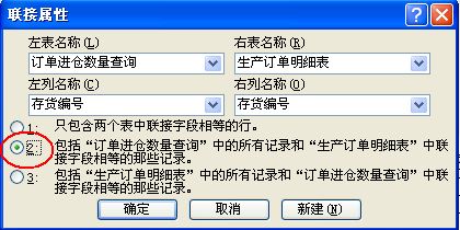

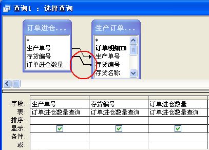

Lee 发表于:2011-10-22 20:43:33
1.做了两个查询:“订单进仓数量查询”、“生产欠数查询”。
做个窗体,主窗体“生产欠数查询窗体”和“生产欠数查询子窗体”,其中子窗体数据来源是“生产欠数查询”(在主窗体中用“子窗体/子报表”控件生成即可)
注意“生产欠数查询”的临时关系:
A.把“订单进仓数量查询”的“生产单号”拖到“生产订单明细表”的“生产单号”上,这样就建立了临时关系。如此类推建立“存货编号”的关系。
B.对临时关系进行设置,右击关系线弹出关系设置窗口,如图选择第2种关系,因你是以“订单进仓数量查询”为主去对应“生产订单明细表”上的订单数的。

而查询中很多时要建立临时关系,临时关系作用时在查询中调用其它表的数据,有时关系与默认关系甚至是相反的,这是由查询需求决定的。
