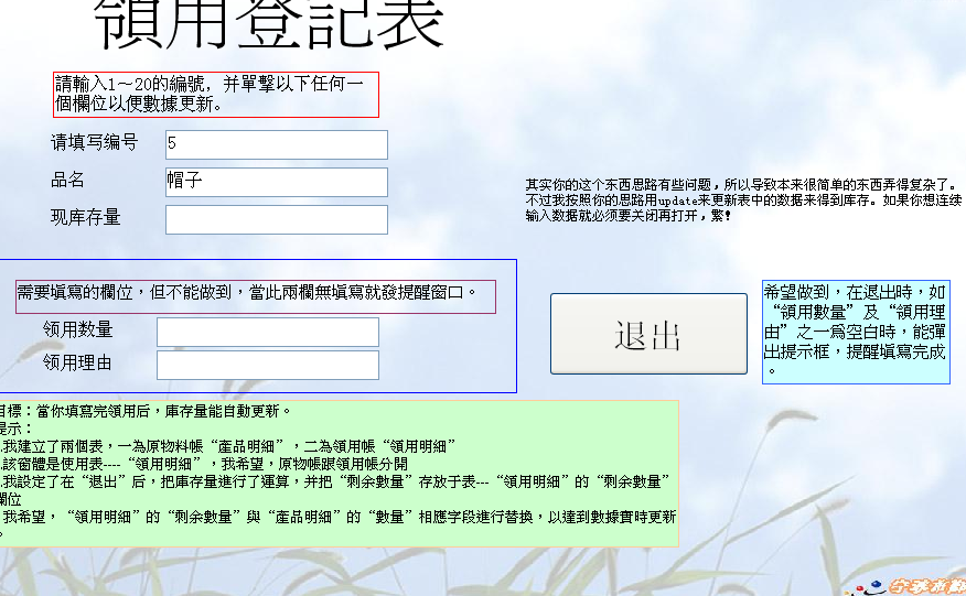

建立了两个表:  产品明细                领用明细
需要人员领用时,填写领用单,窗体“领用记录”
希望,在领用后,根据窗体“领用记录”的“领用量”,更新物品帐“产品明细”的“数量”栏位,
并希望,在“退出”时,如果“领用量”及“领用理由”之一无填写,就发出提醒窗口。
想好好几天,还是搞不掂,希望好心人帮帮忙~~
附上例子,但为繁体系统做的,因为,公司的系统是繁体系统,若打不开,后续我回家再做个简体版的。

打开的确有问题,不过在“退出”时,如果“领用量”及“领用理由”之一无填写,就发出提醒窗口。可以在退出click事件中加入
If IsNull(Me.领用量) or IsNull(Me.领用理由) Then
MsgBox "请把数据填写完整!", vbCritical, "提示:"
Me.领用量.SetFocus
Exit Sub

Private Sub Command16_Click()
Dim kc As Integer
Me.编号 = Me.编号1
Me.品名 = Me.品名1
Me.领用理由 = Me.领用理由1
Me.领用数量 = Me.领用数量1
If IsNull(Me.领用数量1) Then
MsgBox "请填写领用数量!", vbCritical, "提示:"
Me.领用数量1.SetFocus
Exit Sub
If IsNull(Me.领用理由1) Then
MsgBox "请填写领用理由!", vbCritical, "提示:"
Me.领用理由1.SetFocus
Exit Sub
kc = Me.现库存量 - 领用数量1
Me.剩余数量 = kc
DoCmd.SetWarnings False
ssql = "update 领用明细 set 剩余数量= '" & Me.剩余数量 & "' where 品名='" & Me.品名1 & "'"
DoCmd.RunSQL ssql
MsgBox "数据已经更新!"
DoCmd.Close
Private Sub Form_Load()
DoCmd.GoToRecord , , acNewRec
Private Sub Form_Open(Cancel As Integer)
Private Sub 编号1_AfterUpdate()
Me.品名1 = DLookup("品名", "产品明细", "编号='" & Me.编号1 & " ' ")
Me.现库存量 = DLookup("剩余数量", "领用明细", "编号='" & Me.编号1 & " ' ")
Private Sub 主体_Click()
把以上代码复制到窗体里就可以了。窗体里原有代码远不删除!
煮茶论道 发表于:2011-07-15 16:51:35
把以上代码复制到窗体里就可以了。窗体里原有代码全部删除!

为什么“编号1”的  AfterUpdate 事件是这个呢:
为什么“现库存量”是取值“领用明细”呢? 这个,若是你一开始每领用过的物品,就查不到库存量。。。。。
老师,我不懂~~~
2005284111 发表于:2011-07-18 15:23:27
感謝   煮茶論道  老師,我已根據老師的提示修改好了系統,感謝你的意見。
但仍有一個問題,就是,在數據更新時,會彈出更新提醒的對話框
如果我選擇“否”------“調試”,就會進入到該按鈕的  單擊事件,這個,我不想使用者接觸到我的系統設計,不想他們打開VB的程式碼編寫界面,
那,我該如何做呢?
問題比較多,力求完美,期待你的意見,感謝感謝~~~
zhcosin 发表于:2011-07-18 17:33:30
在DoCmd.RunSQL前面加一句:DoCmd.SetWarning False,关闭系统提示,再在DoCmd.RunSQL后面加一句:DoCmd.SetWarning True,重新打开系统提示可也。
zhcosin 发表于:2011-07-18 17:40:04
至于领用数量和领用理由没填的话弹出提示框提醒即可:
If IsNull(Me.NumGet) Then  //假设你的领用数量文本框的名称是“NumGet”
    MsgBox "请填写领用数量"
ElseIf IsNull(Me.ReasonGet) Then  //假设你的领用理由文本框的名称是“ReasonGet”
    MsgBox "请填写领用理由"
