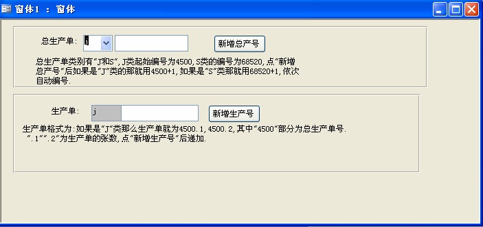

请老师帮忙看看,谢谢!

loginwjd 发表于:2011-07-07 13:54:17
主产单有不同类别,J自加工,S代加工,自加工的单到现在编号为4500了,代加工的编号到现在为68520了.
如果是J的话现在增加一个生产单那么编号应该为4501,再增加的话那就为4502.如果是S的话,现在新增一单那么
它的编号为68521,再新增的话编号就为68522.
煮江品茶 发表于:2011-07-07 19:26:32
呵呵,我说的看不懂,是指你的四个文本框的数据与表中字段的关系混乱。
此外如果你的编号规则只是用于在表中定义数据的相互关系,企业管理中并不需要遵循这个编码规则的话,则这种劳民伤财的编码规则可以休矣。其道理可以参见《看不见的美观》一文。

loginwjd 发表于:2011-07-08 08:13:01
首先感谢老师的回复.老师说文本框内容与表字段关系混乱,其实不是这样的.总生产单对应的是总产生单表就是表A,生产单对应的是生产单表对应的是表B,一张总生产单可以有几笔生产单的.它们的关系相当于订单与订单明细.  总生产单分为J类及S 类 J类现在已排到4500号,如果有新的话就是4501号了.相对应在生产单中如果总生产单是4500的话那么它的排号应该是4500.1,4500.2...,如果总生产单是4501的话那么那的排号也从4501.1开始依次为4501.2,4501.3,…4501.99,4501.100等.
这样的对应关系应该是正确的吧.
loginwjd 发表于:2011-07-08 08:20:58
我们库文件修改了下以便大家能看得明白些.

煮江品茶 发表于:2011-07-08 10:43:01
怎么编号不重要,两个表之间建立联系是革命的首要问题。
loginwjd 发表于:2011-07-08 22:50:52
我糊涂了,两位老师说得对,革命的首要问题我都忽略了.呵呵.
为了简化此种关系,再修改了,还请老师多多指教.谢谢!
loginwjd 发表于:2011-07-11 16:21:22
按自己的方法基本上能达到要求,老师们多指点下点击下载此附件
等两天再结帖,主要是想听听大家的意见.
