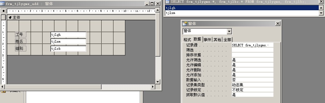

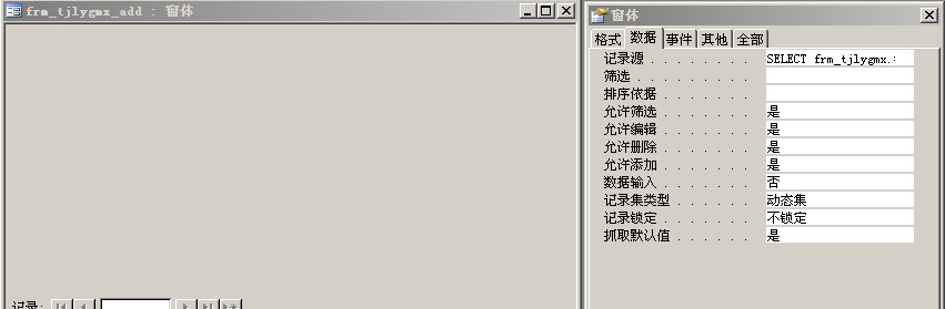

问题:刚接触ACCESS,我在窗体设计中添加纪录源,但在视图窗体不显示,请教是什么问题?
图1.设计窗体
图2.视图窗体
注:记录源为多表字段
请指点
谢谢

不好意思,因我看到的是有图片的,抱歉。重新上图
图1.设计窗体
图2、视图窗体
请各位老师帮忙看看。谢谢!!
丘山 发表于:2011-07-01 22:23:49
你的多表查询记录集为空
liaohk 发表于:2011-07-02 07:11:57
选择的数据源可能没有数据。
Tomtop 发表于:2011-07-02 17:27:53
主要原因是你的text控件没有与记录源中的字段绑定关系。
Lee 发表于:2011-07-03 12:10:10
属性中“允许添加”应设为“否”,否则打开窗体后则指向一条空记录(预备你添加记录)。
徐弈 发表于:2011-07-04 12:00:41
谢谢各位老大的回复。根据丘老大的提示,已经设置OK!谢谢各位
