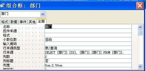

我在查询窗体中设置了“部门”组合框,但在组合框内点选相应部门后,查询窗体不能刷新(显示记录为空),组合框数据来源是部门表(如下图)。
但如果这个组合框不是从表自动获得数据而是自行键入值,则查询窗体能正常刷新。又或者不是设置成组合框是一般文本框,也能正常刷新。
这是为什么?

金宇 发表于:2011-03-10 10:52:17
部门组合框的列数设为1,列宽为空,行来源为SELECT 部门.部门 FROM 部门;
Lee 发表于:2011-03-10 13:52:58

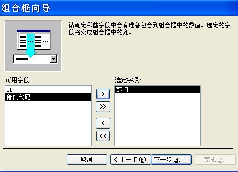

按金宇兄所言进行修改果然OK,但还是不明白为何会这样呢?我可是按组合框提示一步一步设置的。另外使用其它类似表(例如下图中的“类别”表、“用途”表)作为组合框数据源为何没此问题呢?
就因为“部门”表中多了一列“部门代码”吗?
access爱好者 发表于:2011-03-10 16:47:02
这是因为你在 人事档案表 里部门字段记录的是 部门 而不是 部门ID,
查询时在 人事档案表 怎么能查到 部门ID 呢?只能查 部门。
组合框里的值是第一列的值(和在组合框里看到的不一定相同)。

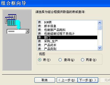

Lee 发表于:2011-03-11 22:21:45
我是按组合框向导自动生成的,在设置添加时只选了“部门”一个字段(见下图),不知怎么会多出一个ID字段,不过以后做组合框是我会特别注意这个问题了。
谢谢金宇和ACCESS的指教。
