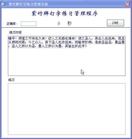

打字等级不知道怎么算?正确率计算也比较麻烦。先给你一个没有正确率计算的,明天再给你折腾正确率的问题。

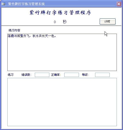

两段文字判断很复杂,估计你们不会考这么复杂的东西。因此给你做了一个两段等长文字的判断:
