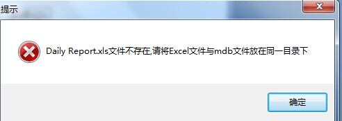

[5分]报表输出到数据库写的 一段代码,请老师给指导指导,总是出错
文强  发表于:2014-12-17 19:37:03
代码如下

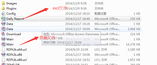

总是出错
我已经把文件放在一个目录里面了啊
YANGQINGHUA 发表于:2014-12-17 21:19:50
xlsPath = "F:\proessMIS\Daily Report.xls"
cspa 发表于:2014-12-17 22:44:35
你那Daily Report文件的扩展名不是.xls吧?好像是2007以上版本的
smileyoufu 发表于:2014-12-20 22:31:19
  xlsPath = "F:\proessMIS\Daily Report" 修改如下:
xlsPath =CurrentProject.Path & "\Daily Report.xls"
