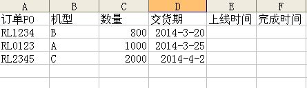

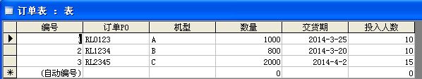

我想设计个生产排程系统,条件从最简单的人力资源着手(其它设备等因素暂不考虑),因此设计了两个表:
“订单表”,除有机型、数量、交货期外,还有投入生产人员数量;
“工时表”,主要是每个机型的单位耗时。
我想按订单交货期先后和投入人数,计算出每个单的上线时间和完成时间(如下图):
自己想了一下,没什么头绪,关键不知怎转换成上下线日期,不知不没有同行能按附件做个事例。
煮江品茶 发表于:2014-03-17 20:35:57
SELECT c.*, DateAdd("d",nz(DSum("加工天数","查询1","加工顺序<" & [加工顺序]),0),Date()) AS 开始日期, DateAdd("d",[加工天数],[开始日期]) AS 结束日期
FROM [SELECT b.*, b.数量*a.[单位工时(时/人)]/b.投入人数/24 AS 天数, Int(天数)-(天数>Int(天数)) AS 加工天数, DCount("*","订单表","交货期<=#" & [交货期] & "#") AS 加工顺序
FROM 工时表 AS a INNER JOIN 订单表 AS b ON a.机型 = b.机型
ORDER BY b.交货期]. AS c;
Lee 发表于:2014-03-19 14:03:14
谢谢煮江品茶老师,很有启发性。我发现当一个订单有多个机型时,只能反映每个机型同时生产的排产,例如当一个订单有4个机型,4个机型同时上线这样排就行,但如果只有3条生产线,只能同时上3个机型,订单中的第4款机型只能等三条生产线中最快完工的一条才能上线生产。另外工作天一般不按每天24小时算,算上加班也只10.5小时/天。
