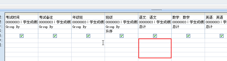

我们学校的考试的成绩一般都去掉测评人数的10%计算某个班的总分、均分,请问如何在下面的查询条件中输入内容才能实现这样的要求?
有两种情况
一是不管什么测评比例,所有参加考试的人数全部计算,这个应该没有什么问题吧?
二是通过年报人数,比如年报有35人,则去掉10%,即去掉4人,计算这个班31个人的成绩,当然参与计算的分数是从最高分到最低分31人。
请问如何实现?

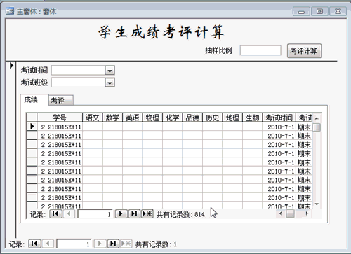

煮江品茶 发表于:2010-09-08 11:45:15
冰花雪虹 发表于:2010-09-08 13:15:01
看那个图,真不错,非常感谢,不过附件好像不对,附件是什么人员表,里面有两个?老师是不是发错了?呵呵。
煮江品茶 发表于:2010-09-08 14:43:57
是发错了。呵呵
现在是对了。

还想问一下,我原来的数据库里面还有个表是指定每个班的测评基数,为什么没有了?现在好像是根据实际参加考试的人数来确定10%,我的意思是很据指定的测评基数来确定这10%。比如一年级的测评基数是40人,则不管有多少人参加考试,一律都是除掉40人的10%来核算,也就是除掉4个人,应该计算另外36人得成绩,如果有42人参加考试,就相当于除掉6个人。如果有38人参加考试,就相当于除掉2个人。如果有35人参加考试,那么还要加一个0分,凑够36人,呵呵。
煮江品茶 发表于:2010-09-09 11:08:44
你可以加上测评基数的表,然后把代码中的sql1改为这个表名称即可

现在是按照现有人数进行抽样的,我现在直接在考评表里面增加了一个字段“测评基数”,但是在代码中没有找到应该把“测评基数”修改到代码的哪个地方呀?
Option Compare Database
Function 考评函数(n As Single)
Dim rs1 As New ADODB.Recordset, ssql1 As String, i As Long
Dim rs2 As New ADODB.Recordset, ssql2 As String, j As Long
Dim rs3 As New ADODB.Recordset, ssql3 As String
Dim S As Single
If IsNull(Me.考试时间.Value) = True Then Exit Function
ssql1 = "SELECT 考试班级 FROM 学生成绩数据 GROUP BY 考试时间,考试班级 HAVING 考试时间=#" & Me.考试时间.Value & "#"
rs1.Open ssql1, CurrentProject.Connection, adOpenKeyset, adLockOptimistic
ssql3 = "select * from 考评表 where 考试时间=#" & Me.考试时间.Value & "#"
rs3.Open "考评表", CurrentProject.Connection, adOpenKeyset, adLockOptimistic
For i = 1 To rs3.RecordCount
    rs3.Delete
    rs3.Update
    rs3.MoveNext
Next
For i = 1 To rs1.RecordCount
    ssql2 = "SELECT 考试时间,考试班级,总分 FROM 学生成绩数据 "
    ssql2 = ssql2 & "WHERE 考试时间=#" & Me.考试时间.Value & "# and 考试班级=" & rs1("考试班级").Value
    ssql2 = ssql2 & " ORDER BY 考试时间,考试班级,总分 DESC;"
    rs2.Open ssql2, CurrentProject.Connection, adOpenKeyset, adLockOptimistic
    rs3.AddNew
    rs3("考试时间").Value = Me.考试时间.Value
    rs3("考试班级").Value = rs1("考试班级").Value
    rs3("总分").Value = DSum("总分", "学生成绩数据", "考试时间=#" & Me.考试时间.Value & "# and 考试班级=" & rs1("考试班级").Value)
    rs3("均分").Value = Round(DAvg("总分", "学生成绩数据", "考试时间=#" & Me.考试时间.Value & "# and 考试班级=" & rs1("考试班级").Value), 2)
    rs3.Update
    S = 0
    For j = 1 To Round(rs2.RecordCount * n, 0)
         S = S + Nz(rs2("总分").Value, 0)
         rs2.MoveNext
    Next
    rs3("抽样总分").Value = Round(S, 2)
    rs3("抽样均分").Value = Round(rs3("抽样总分").Value / j, 2)
    rs3.Update
    rs2.Close
    rs1.MoveNext
Next
rs3.MoveFirst
Me.考评子窗体.Form.Requery
rs1.Close
rs3.Close
End Function
Private Sub 考评计算_Click()
Me.考试班级.Value = Null
Me.选项卡控件4.Value = 1
考评函数 Nz(Me.抽样比例.Value, 1)
Call Allfilter
Private Sub Allfilter()
Dim str As String
str = "True"
If IsNull(Me.考试时间.Value) = False Then
    str = str & " and 考试时间=#" & Me.考试时间.Value & "#"
If IsNull(Me.考试班级.Value) = False Then
    str = str & " and 考试班级=" & Me.考试班级.Value
Me.考评子窗体.Form.Filter = str
Me.考评子窗体.Form.FilterOn = True
Me.成绩子窗体.Form.Filter = str
Me.成绩子窗体.Form.FilterOn = True
Private Sub 考试班级_AfterUpdate()
Call Allfilter
Private Sub 考试时间_AfterUpdate()
Call Allfilter
