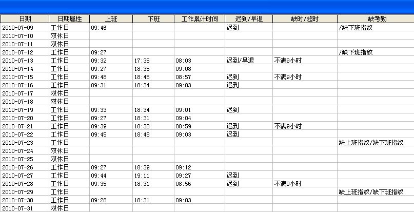

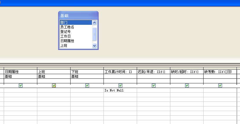

这是一个选择查询,我要显示"迟到/早退","缺时/超时","缺考勤"这三个字段任一字段为不空的所有记录,也就是有迟到或早退或缺时或超时或缺考勤记录的都显示出来,那些正常考勤的就不显示了
如果是一个字段的话我会在查询里写参数 is not null,但这种三个字段的这样写就不对了,在"迟到/早退"里这样设置了之后,没有迟到/早退但有缺时/超时或缺考勤也不
显示了,请这里的专家们教教我怎么弄

云游天下 发表于:2010-08-15 15:29:19
用Or来表示,
即在这三个字段列的不同行中,使用“Is Not Null”

惰惰 发表于:2010-08-15 18:01:05
感谢版主这么快的回复
你是怎么把我的图片变成表的啊,什么软件这么好用啊
其他我都明白,但这个语句中的0,1各代表什么意思,还有最后的>0是什么意思,能和我详细说一下吗,以后我好懂得怎么套用了
谢谢
蒋元根 发表于:2010-08-15 19:27:48
问题1:你是怎么把我的图片变成表的啊,什么软件这么好用啊
答:没有什么软件,是重新做的表,,重新输入的数据,如果可以的话,请今后把你的数据库发上来,可以让回答问题的人,少花点时间,我是退休工人,时间比较空,其他人可能比较忙,谢谢了.
问题2:其他我都明白,但这个语句中的0,1各代表什么意思,还有最后的>0是什么意思
答:IIf(IsNull([考勤]![迟到/早退]),0,1)就是[考勤表]的[迟到/早退]如果是null()就为数字0,否则就为数字1,WHERE() >0 是查询的条件,如果三个字段的数字相加大于0,就是"迟到/早退","缺时/超时","缺考勤"这三个字段任一字段为不空的所有记录就显示数据.
供参考
惰惰 发表于:2010-08-15 19:42:00
 原来老师是手工做的,真不好意思,添麻烦了,以后知道了
再次谢谢老师这么详细的回复
