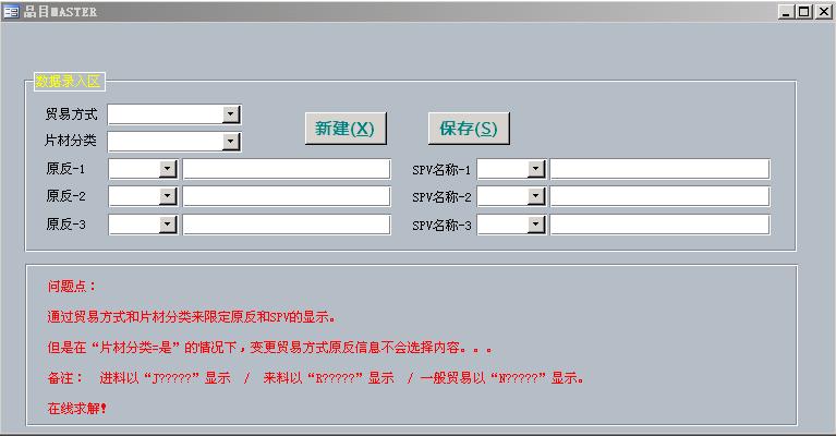

幽助  发表于:2010-06-26 22:39:13
组合框:贸易方式(进料;来料;一般贸易)
       片材分类(是;否)
通过组合框的选择达到:
       原反和SPV的CODE选择内容的变换.
在片材分类=否的情况,一切都没有问题.
但是=是的话,第一选择的贸易方式为哪个,则自动只显示对应CODE,即使变更也无法变更过来.
求答案.
(采用查询方式对应!如实在困难考虑VBA)
煮江品茶 发表于:2010-06-27 07:53:08
dim ssql as string,str as string
select case me.贸易方式.value
    case "进料"
         str="mid(编号,1,1)='J'"
    case "来料"
         str="mid(编号,1,1)='R'"
    case else
         str=true
end select
ssql="select 编号 from 表名 where " & str
me.反原.RowSource=ssql
select case me.片材分类.value
    case "是"
         me.贸易方式.Locked=true
         me.反原.Locked=true
    case "否"
         me.贸易方式.Locked=false
         me.反原.Locked=false
end select
幽助 发表于:2010-06-27 13:45:20
测试了一下.不行哇.........阿能帮我在上面的例子里加上的???????
麻烦了..........
