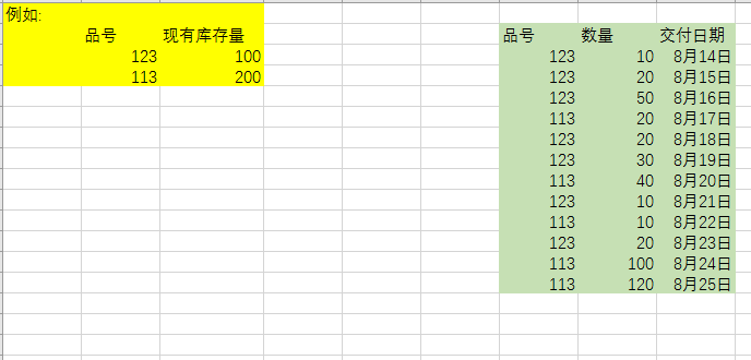

请问一下在MRP运算时,库存是如何通过交付日期的先后顺序来分配订单量
huangjian  发表于:2017-08-12 16:14:52
huangjian 发表于:2017-08-12 16:22:22
这个公式怎么写呀?请指点一下

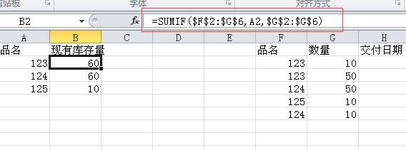

凌云 发表于:2017-08-14 10:37:48
=SUMIF($F$2:$G$6,A2,$G$2:$G$6)

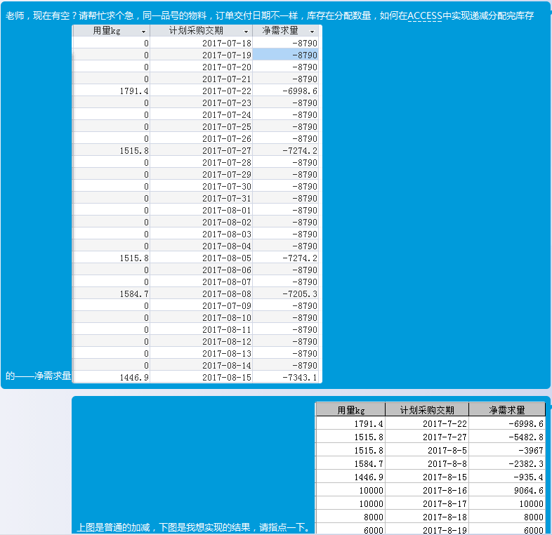

      我指的在ACCESS里的公式应该怎样写? 我想的是 现有库存在入库时没有分配到固定的订单上,但是在做MRP计算时,要考虑订单分配量的,依据交付期的先后顺序来分配,且精确到第个订单,用EXCEL只是举个例子,实际我有几W条数据。还请老师指点一下。再次谢谢!

huangjian 发表于:2017-08-15 19:08:43
请问这个公式怎么写呀????
