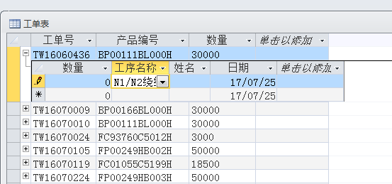

请教:如何使子表中工序名称只显示主表所给的产品编号的工序,其它产品编号则不显示。谢谢!

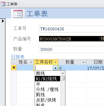

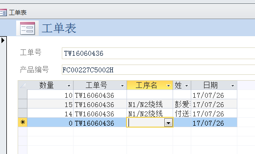

如图,我的子窗体中的工序不是主窗体产品的,希望子窗体中显示的工序与主窗体关联,不知道如何做。请教大家,谢谢!

谢谢回复!不是这样的。是说工序要跟主窗体的产品号相对应,如果不对应那么输入的工序可能就不是这个产品的了。如上图中主窗体的产品是FC00036C5002H,实际上这个产品的工序不是子窗体中“工序名称”下拉表中的,而是其它或者没有。如果主窗体中的产品没有在《工序表》中给出工序来则显示空以便编缉。

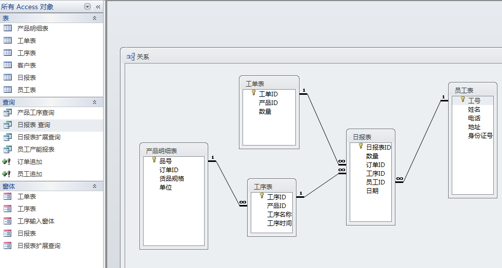

我的关系如下图:
