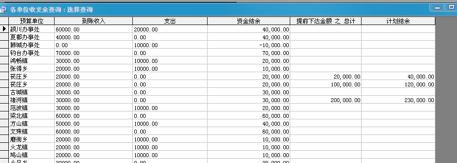

还得麻烦老师,有两点需要处理:1、查询表:各单位收支余查询  计划结余只计算了两个单位,其他的没有计算。2、打开对账单查询窗体时,自动选中“记账标志”中未记账的第一条记录,不是固定指第3条记录,而是记账标志有变动时,仍能自动判断选中。
你的“提前下达登记表”中就5条记录全显示了,不知逻辑关系对不对。

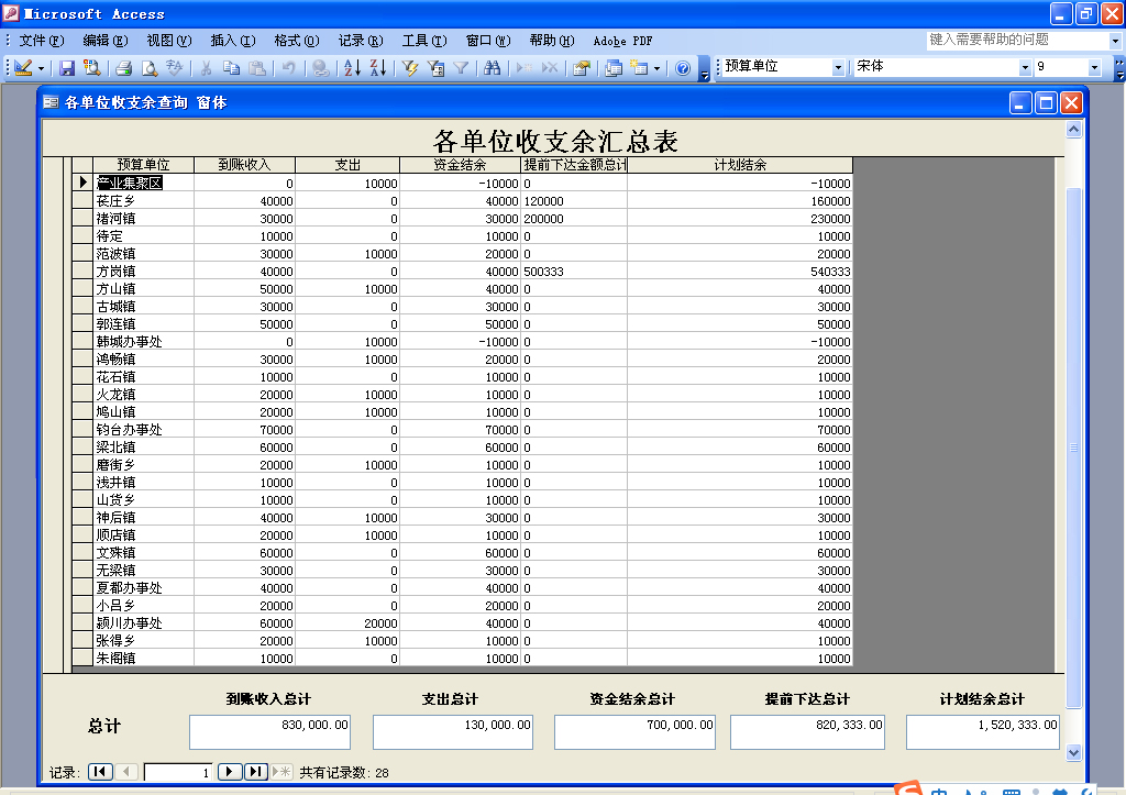

查询表,各单位收支余,
路险心亦平 发表于:2015-02-05 15:53:09
我查询的是这样的结果,所有的乡 计划结余栏都要有数字。别外,象长庄乡多条记录要合并

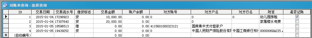

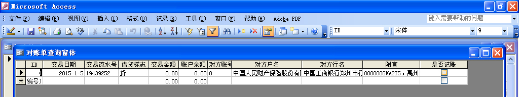

打开对账单我想要的效果是,显示所有的记录包括是否记账的所有记录,但是自动先中第2条,如果第2条也打钩了,下次打开时自动选中第3条

cspa 发表于:2015-02-05 16:31:57
这是从我这里选择望远镜打开对账单查询窗体的结果,前提是你先要把其他记录的是否记账选为了“是”。应该就是你要的效果。
路险心亦平 发表于:2015-02-05 17:27:42
主要是各单位收支余合计中的     提前下达金额 之 总计  栏空格显示零,计划结余栏全部都显示数值,不出现空格
cspa 发表于:2015-02-05 18:01:28
见附件点击下载
