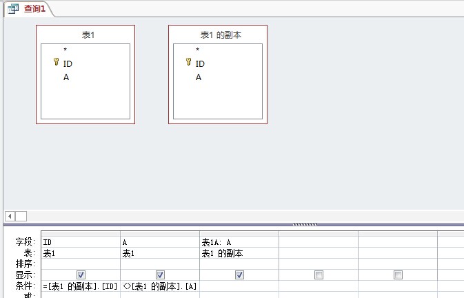

易勋 发表于:2015-01-09 10:51:05
SELECT 表1.ID, 表1.A, [表1 的副本].A AS 表1A
FROM 表1, [表1 的副本]
WHERE (((表1.ID)=[表1 的副本].[ID]) AND ((表1.A)<>[表1 的副本].[A]));
这是使用查询实现的
查询最后显示的就是 两个表中ID相等 A字段不相等的记录

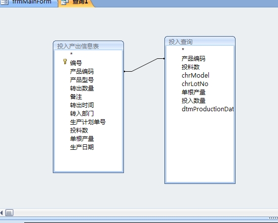

陈科教 发表于:2015-01-09 11:24:36
陈科教 发表于:2015-01-09 11:29:29
就是这样的一张表,一个查询。我想要又投入无产出的部分,以生产计划单号查询chrlotNo也是生产计划单号。帮忙指点下,谢谢!
易勋 发表于:2015-01-12 09:13:03
投入用<>0 表示有投入的   然后用=0 或者 =null 表示无产出
