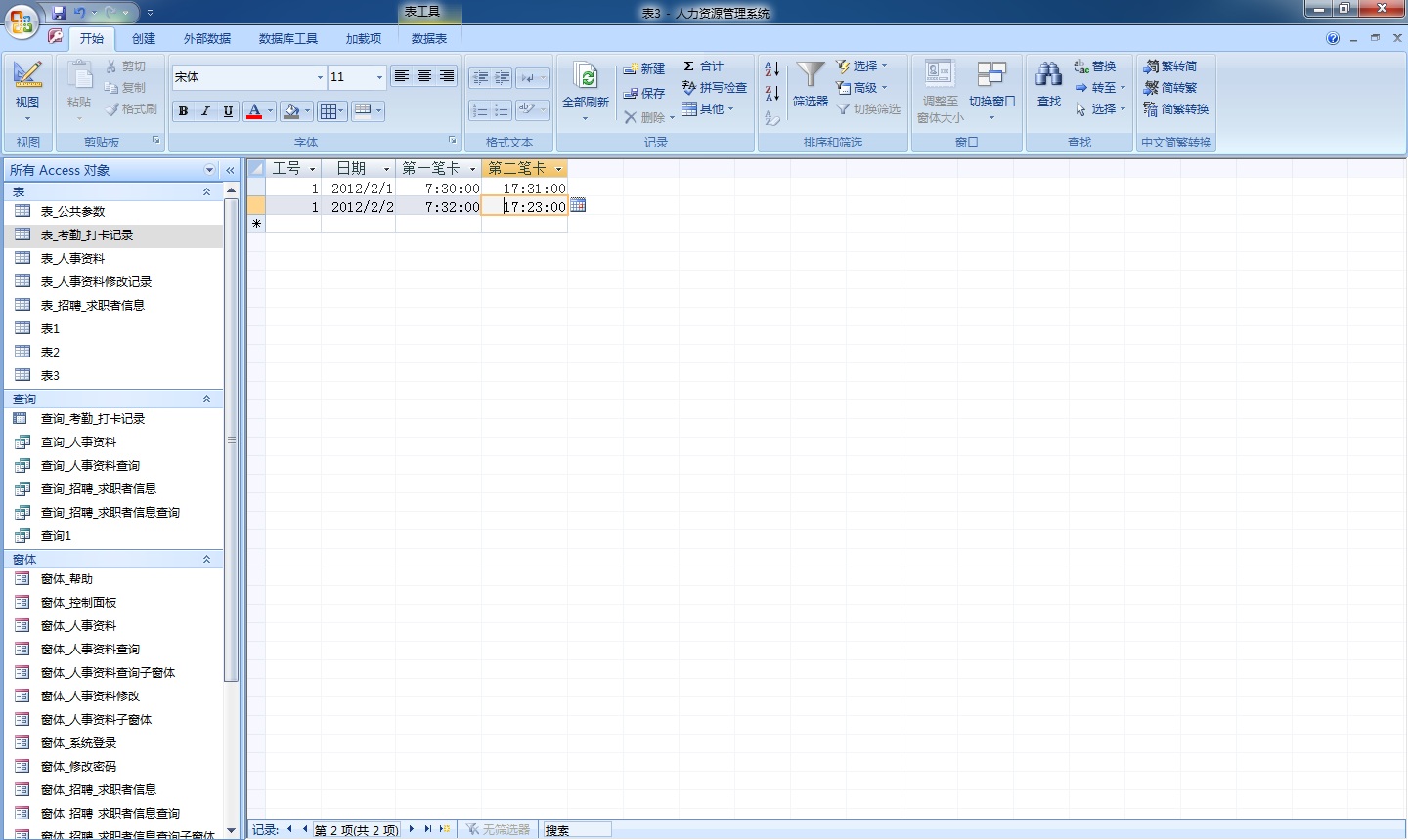

上图是原始考勤资料,如何得到下图的数据?
方法不限,我想着用查询做了好几天都做不出来,求指教。

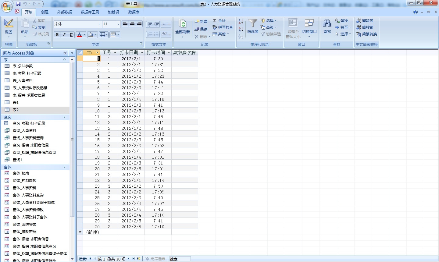

EricYY 发表于:2013-02-28 16:18:51
考勤数据
1、"西出阳关"说的好像可以,具体怎么做我还是不太清楚。
2、另外,这样需要3个查询,能不能用一个查询或其他的办法解决这个问题?

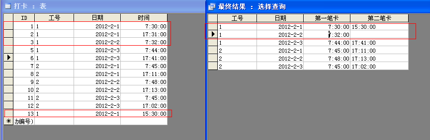

落尘_小新 发表于:2013-02-28 22:07:58
落尘_小新 发表于:2013-02-28 22:25:14
用了个自定义函数来处理.
第一笔卡就应该是最小的记录,因为打卡是按时间来循序渐进增加的记录,那不可能第一笔卡是大的记录.这没问题.
主要考虑的是第二笔.
按你的要求,可以会有不打第二笔卡,我之后又多次打卡的情况发生.
那么所取的值应该是按时间段从小到大排序中第二大的记录(多次打卡的情况),或为空(只打一次卡的情况).
按条件
只打一次卡时,直接赋值为空字符串即可.
打多次卡时,要先对筛选结果进行升序排列,再取第二条记录的值即可.
不知道是否附合要求,不当之处请谅解.
