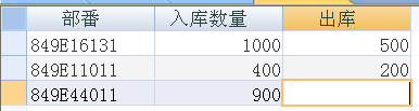

两表查询时,一表中无记录时则整条不显示,如何解决。谢谢1点击下载此附件

用右联接
殷小宝 发表于:2013-02-22 13:17:36
SELECT 入库.部番, 入库.入库数量, 出库.出库
FROM 入库 LEFT JOIN 出库 ON 入库.部番 = 出库.部番;

SELECT 入库.部番 AS 部番,入库数量,出库 FROM 入库 LEFT JOIN 出库 ON 入库.部番 = 出库.部番
UNION
SELECT 出库.部番 AS 部番,入库数量,出库 FROM 入库 RIGHT JOIN 出库 ON 入库.部番 = 出库.部番;
