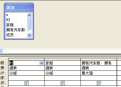

在查询中,先建立这样一个表:
1、各村各家庭拥有的车辆数:gcjtcls
    结构如图:
为什么选择最大值呢,就是怕重复,如果选择最小值,或者平均值,就不能计算出这各家庭的拥有最大车辆数了

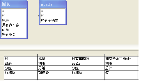

2、然后建立各村车辆数总库:gccls
  结构如图:
3、建立交叉表
结构如图:
最终效果:
不知道这样做是不是你要的效果:
