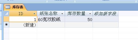

如图为原始库存

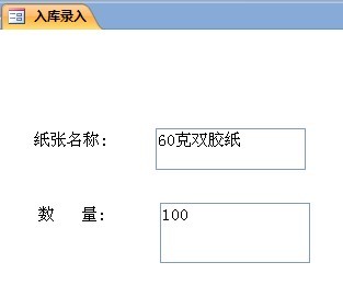

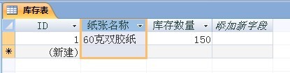

现在我在入库录入窗体里输入:60克双胶纸 100张,这时库存表里60克双胶纸的数量变成150张
如图所示

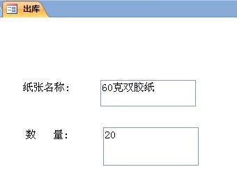

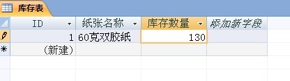

然后我在出库窗体里输入60克双胶纸 20张,这时库存表里60克双胶纸的数量变成130张
