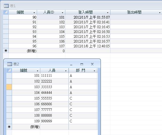

各位好. 我有兩个资料表. 表1是考勤登入登出记录. 表2是员工记录.
请问如何运用查询功能选出以下结果.

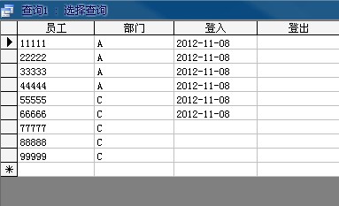

在水一方 发表于:2012-11-08 22:51:04
看看附件 查询2 附件

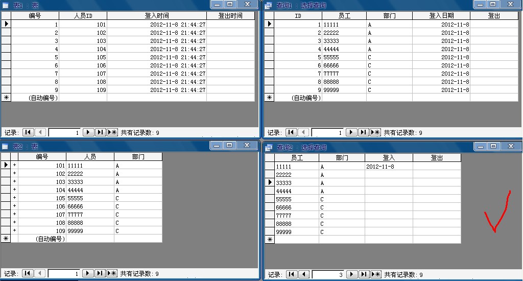

严国江 发表于:2012-11-09 01:02:05
谢谢在水一方的回复. 我希望查询的方法是, 假如部门C有555555, 666666, 777777三名员工. 而我可以输入想查询的日子, 並显示當日有登入及没有登入的员工.
即输入日期:2012/11/7, 部门:C_可显示如下:                  输入日期:2012/11/8, 部门:C_可显示如下:
员工        部门    登入                登出                     员工        部门    登入                登出
555555    C      2012/11/7                                555555    C
666666    C      2012/11/7                                666666    C
777777    C                                                      777777    C      2012/11/8
请问可以吗? 麻烦帮忙解決.
在水一方 发表于:2012-11-12 23:06:35
附件
使用“yyyy-mm-dd”格式查询 2012-11-08

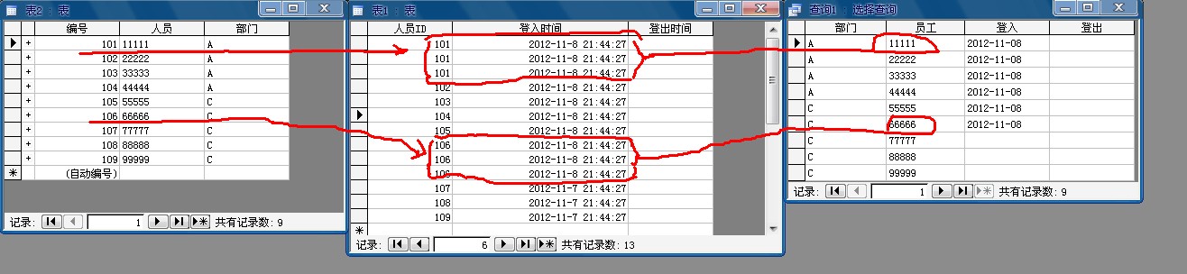

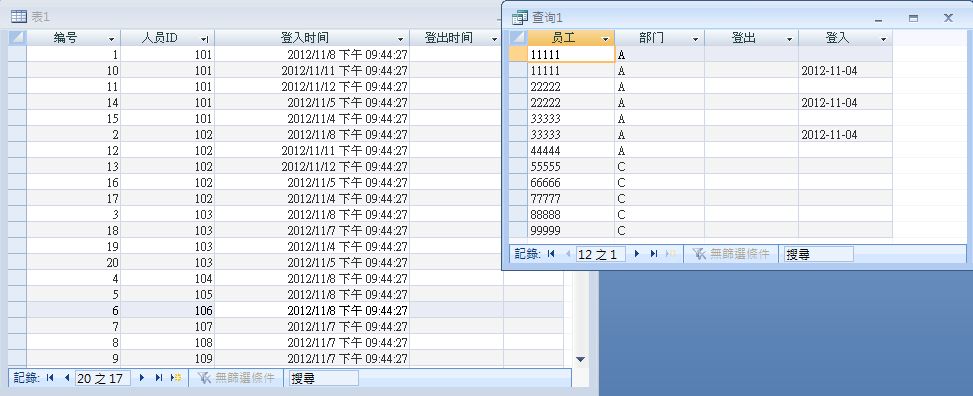

非常感谢在水一方的回复. 这次很接近我的要求, 但我发现如果员工的登入次数多于一次的话, 会出现如图的结果, 会有重复的记錄. 请问这个可以解決吗? 即同一员工有登入日期和空白的重复记錄, 则只显示有日期的记錄, 而登入为空白的重复记錄只显示一笔. 真的很不好意思.希望在水一方継續给予帮忙.

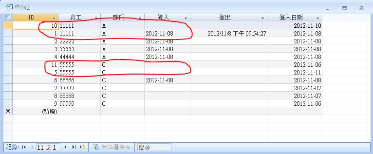

严国江 发表于:2012-11-23 01:21:07
谢谢你的回复. 但我发现如果我在表1新增数笔记錄后. 按日期查询的结果是同一员工会显示多一笔没登入时间的记錄. _

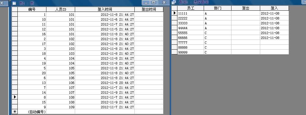

在水一方 发表于:2012-11-23 21:22:29
点击下载此附件  一天之内多次登录的取最后的记录
严国江 发表于:2012-11-27 16:34:39
非常感谢在水一方的回复. 完全解决了我的问题. 也谢谢Access讹坛这个交流平台.
