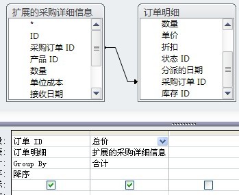

问题是这样的,一个销售订单对应多个采购订单,想根据销售订单ID查找对应该ID的所有采购订单的合计,但是合计结果出错,详细如下:
1。设置查询
图1

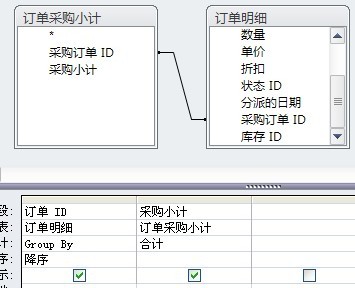

2.1采购订单的实际情况数据是:
图2

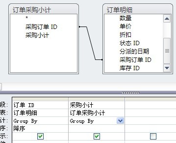

2。查询结果:带着采购订单ID的总价之合计结果是对的 --谢谢蟹仔的提醒,这里的查询结果就已经是错的了,下面的结果依旧是错的
图3
3。但是因为我想计算的是对应订单ID 636的总价之合计的合计,也就是采购订单1021-1029的合计,所以将查询设置改成了第3张图片,取消了采购订单ID 然后就出错了:
图4
4。根据上面设置,出来的查询结果:
图5
实际对应636的总价之合计应该是51155,但我用第3步的查询设置,结果却变成了118320,求解~~

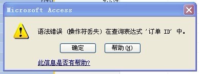

在查询结果出问题的同时,在数据表模式下,手动选择以订单ID排序的时候会弹出这个窗口,但是确定后不影响排序结果,以前做其他查询的时候没碰到这个问题
图10

订单636出现这个问题,是因为636对应的9个采购订单下面,每张采购订单内的采购明细不都是1。比如采购订单1028下面有3个货物,1028这张单子的采购金额为13100,但是在出错的图3中,13100的金额变成了13100*3=39300。
其他单子也都是这种问题:采购单子里的货物是1条记录的没有问题,是大于1的,采购金额就等于实际采购金额*货物记录数,比如变成了13100*3=39300。
也就是说出错的采购金额118320不是随便出来的,而是118320=SUM(实际采购金额*货物记录数)! 但是我的查询记录条件中,没有设置任何这种自动乘积的地方,所以超级不解~~
