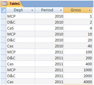

有如下表:

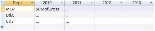

想做成固定列的交叉表查询,如以下的效果,其中交叉部分为Table1.Gross的求和
想用包含子查询的方法来用,但是试了几次都没有成功。求指点,非常感谢。
丘山 发表于:2011-10-14 12:31:47
第一步:建立一个年度表(主要作为显示列用)
第二步:建立交叉查询包含上述第一个表和年度表,并建立年度表与数据表的左连接(之所以用左连接是全部显示年度表里全部年度,其中包括主表里没有的年度)
第三步:选择dept为行标题,选择年度表的年度(即period)为列标题,选择cross的合计为值
运行
ok
快脚 发表于:2011-10-14 13:39:52
谢谢,你的方法很好,可以解决我遇到的问题。
只是出于好奇想再问下,能不能通过子查询套嵌一步得到查询结果?
chinasa 发表于:2011-10-14 15:57:42
直接使用交叉表查询就可以呀。只要在查询属性中指定列。
丘山 发表于:2011-10-15 00:06:25
不懂
胡宏峰 发表于:2011-10-15 19:44:52
你上传一个附件 别人做好了  你一看就明白 这样还简单点  你这个应该是一步就可以的 不需要嵌套的
