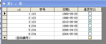

都市侠影 发表于:2011-09-17 20:52:19
用嵌套的更新查询解决,查询语句:
UPDATE 表1 SET 是否可以 = False
WHERE 日期1<(SELECT MAX(日期2) AS 最大日期 FROM 表2 WHERE 表2.学号=表1.学号);
执行更新查询后的结果:
