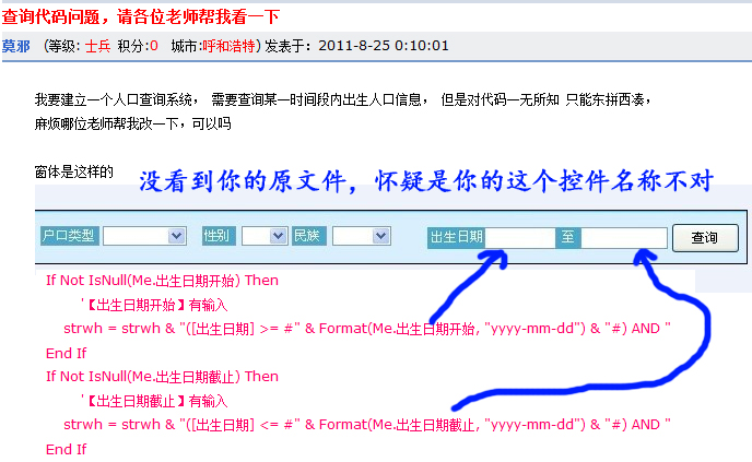

我要建立一个人口查询系统, 需要查询某一时间段内出生人口信息, 但是对代码一无所知 只能东拼西凑,
麻烦哪位老师帮我改一下,可以吗
窗体是这样的
后台代码是
Private Sub 查询_Click()
Dim strwh As String
strwh = "True"
If IsNull(Me.村组ID.Value) = False Then
    strwh = strwh & " and 村组ID=" & Me.村组ID.Value
If IsNull(Me.性别.Value) = False Then
    strwh = strwh & " and 性别='" & Me.性别.Value & "'"
If IsNull(Me.民族.Value) = False Then
    strwh = strwh & " and 民族='" & Me.民族.Value & "'"
If IsNull(Me.户口类型.Value) = False Then
    strwh = strwh & " and 户口类型='" & Me.户口类型.Value & "'"
If IsNull(Me.户籍类型.Value) = False Then
    strwh = strwh & " and 户籍类型='" & Me.户籍类型.Value & "'"
If Not IsNull(Me.出生日期开始) Then
        '【出生日期开始】有输入
    strwh = strwh & "([出生日期] >= #" & Format(Me.出生日期开始, "yyyy-mm-dd") & "#) AND "
If Not IsNull(Me.出生日期截止) Then
        '【出生日期截止】有输入
    strwh = strwh & "([出生日期] <= #" & Format(Me.出生日期截止, "yyyy-mm-dd") & "#) AND "
现在红色部分代码不对,麻烦哪位老师对照前面的代码 帮我改下红色代码,目的就是要查询 xxxx年xx月xx日至oooo年oo月oo日出生的人员信息
小弟在此拜谢了

虽虽TV 发表于:2011-08-25 05:13:46
莫邪 发表于:2011-08-25 10:49:51
顶上去 谁能帮帮我啊
瞿丽忠 发表于:2011-08-25 12:56:00
        '【出生日期开始】有输入
    strwh = strwh & "([出生日期] >= #" & Me.出生日期开始 & "#) AND "
        '【出生日期截止】有输入
    strwh = strwh & "([出生日期] <= #" & Me.出生日期截止 & "#) AND "
虽虽TV 发表于:2011-08-25 22:44:55
将你的原文件传上来
网行者 发表于:2011-08-26 06:50:05
网行者 发表于:2011-08-26 07:17:18
上面附件出啦点问题
丘山 发表于:2011-08-28 10:37:29
红色字体条件后面的and 是不是放在前面
建议调试期看一看strwh 的内容是不是没有语法上的错误
可以使用 debug.print strwh 或者 msgbox strwh
符鸿敏 发表于:2011-09-13 20:47:54
将:
        '【出生日期开始】有输入
        '【出生日期截止】有输入
改为:
        '【出生日期开始】有输入
    strwh = strwh & "([出生日期] >= #" & Format(Me.出生日期开始, "yyyy-mm-dd") & "#)"
        '【出生日期截止】有输入
    strwh = strwh & "([出生日期] <= #" & Format(Me.出生日期截止, "yyyy-mm-dd") & "#)"
试试
