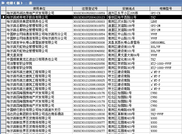

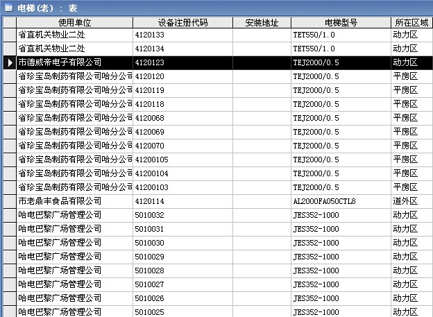

现在一个.mdb文件中存在两个表,存在部分名称相似的列。
例如  表1(电梯(老))   设备注册号:8888888              设备单位:单位1
      表2(电梯(新))  设备注册号:123458888888     设备单位:单位1
也就是说表1和表2中此条目内容所指的是一个单位的相同设备。而且设备注册号码尾号7位相同。
现在想查询出两个表中所有的类似相同项目。问题困扰我好久了~跪求高手解答!!

shoosy 发表于:2011-07-15 10:13:48
感谢回答啊。规律是有的
表1是个老数据库  设备注册编号只有7位
表2是个新数据库  设备注册编号达到了20位
两个表中的设备注册编号位数7位是相同的
我想要找出两个表中所有设备注册编号相同的所有条目(表2中的20位的最后7位和表1老数据库中的7位编号相同)

shoosy 发表于:2011-07-15 10:38:19
感谢管理员回复,我已经上传了图片。希望大家能明白我的意思
煮茶论道 发表于:2011-07-15 10:56:18
这个好像不难呀,先建一个查询取出表2后面7位
如图:
再建一个查询把表1的注册号和查询的代码建立一对一的关系,结果就出来了
