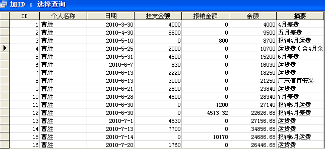

奇玉 发表于:2011-06-02 09:10:20
类似的问题,我以前问过,煮江老师给出的解决方案是最好的:http://www.accessoft.com/bbs/showtopic.asp?Id=10961
整理一下做好的数据库如下:query是个联合查询,加ID查询就是你所要的结果。
