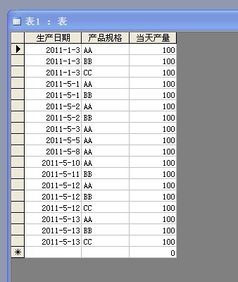

在生产中,某一种型号规格订单完成后就暂时不做了,等下一次又有订单时又会再生产。
现在需要统计每种规格最后一批生产的数量,以便根据订单数量及时停止该型号规格的生产。
现在假设定义是,某种型号规格如果中断一周(7天)没有产量,就认定该规格中断过生产,只需要统计这个断点后生产的数量
下图中AA从5月1日起合计产量,BB从5月11日合计产量,CC从5月12日合计产量。

经看,老师没有理解我的意思。所以我再把我期待的要求解释一下。就是某一型号规格只要【生产日期】字段的流水记录,中断超过7天,就意味产生一个断点,我要统计最后一个断点到结束的汇总产量。
我再打一个通俗的比方:一列列车由北京开往上海,
1.如果中间各站停靠都没有超过7天,就统计北京--上海的路程。
2.如果在天津停靠超过7天,以后没停就只要统计天津--上海的路程。
3.如果在天津停靠超过7天,到南京又停靠超过7天,就只要统计南京--上海的路程。   这里的南京就是我上面说的最后一个断点。
谢谢!

这个应该符合你的要求了吧?
马山杨梅 发表于:2011-05-14 20:52:57
非常感谢aslxt老师为我量身定做的函数,正是我期望的效果,谢谢您!!同时也谢谢其它2位老师的回复。
提问时的要求和答案不相符
