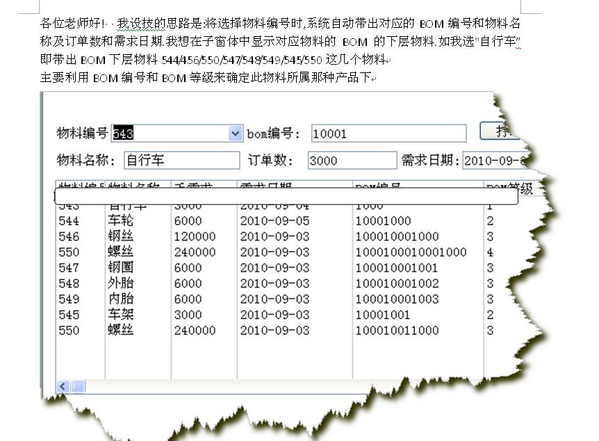

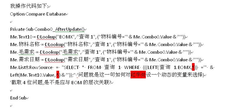

说明一下:截图顺序访到了,应是图1--图2--图3--图4  。 现是:图4--图3--图2---图1

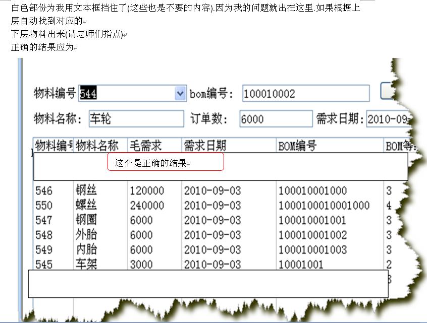

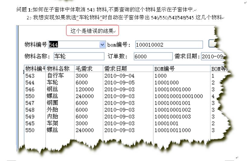

老师们, 我只想利用主窗体上的BOM编号,找出与之对应子窗体中的对应的物料。请老师指定一下。用什么代码来操作。因为子窗体中的BOM编码是与主窗体上的BOM编号有一定关联。
只是主窗体上选的是上层物料,自动用什么程序来找出子窗体中对应的下层物为
   如我选主体窗上的物料编码对应的BOM编号为10000,而子窗体上对就的物料就是10001000
详细说明图
  请老师帮改一下附件:
这下我应讲清楚了吧,有点难啊
liaohk 发表于:2010-09-09 12:06:21
关键问题是:如何根据BOM编号找到对应的下层物料?代码如何写。
煮江品茶 发表于:2010-09-09 12:27:30
用left截取字符串,或者用通配符*,都可以解决。
比如:
dim str as string
str="True"
if isnull(me.bom编号.value)=false then
    str=str & " and BOM编号 like '" & me.bom编号.value & "*'"
end if
me.子窗体.form.filter=str
me.子窗体.form.filteron=true
