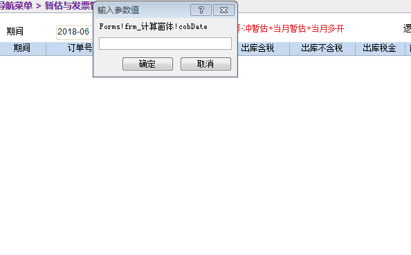

已经自己设计好了窗体和子窗体,运行的时候没有问题。
但是在用导航菜单编辑器设置菜单时,窗口模式选择子窗体,运行程序就错误了,提示输入参数
立即窗口运行出错的表达式[Forms]![frm_计算窗体]![cobDate],提示找不到对应的窗体
是不是哪里操作处理问题

你这种写法   这个 frm_计算窗体 必须得打开的状态下 才不会提示

我窗体是打开的啊,就是点了导航菜单进去的窗体,需要怎么修改才能打开窗体呢

改为使用Openargs
【Access示例】窗体间参数传递--OpenArgs[Access软件网] http://www.accessoft.com/article-show.asp?id=10946
或者改为
Forms!frmMain!sfrChild.form!cobDate
