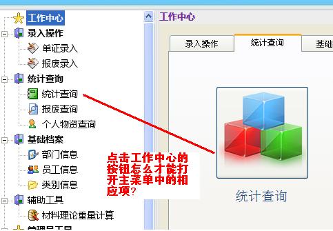

点击统计查询的按钮,怎么才能在平台子窗体中打开主菜单中的"统计查询"?
CQ 发表于:2013-12-08 19:09:53
也就是在平台的sysfrmmain主窗体打开一个窗体1(工作中心),现在在窗体1中有一个按钮,点击按钮,打开窗体2(统计查询),但窗体2要显示在sysfrmmain中,为sysfrmmain的子窗体,也就是窗体1和2是等级的,都是sysfrmmain的子窗体。不知道如何实现,恳请朋友指点,小弟不胜感激!

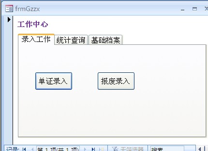

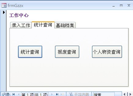

按照你的意思做了一下(见下图):点工作中心,打开一个主窗体,里面有选项卡,每个选项卡页是一个子窗体,子窗体中有命令按钮,能相应打开左侧树形菜单相对应的对象。
只要把在导航菜单编辑器中设置打开的对象和在选项卡中按钮打开对象设成一致即可。例如导航菜单编辑器中统计查询打开的是111,那么在子窗体统计查询按钮打开也设置成111。
打开的内容是一样的,但效果不一样。利用左侧树形菜单打开的界面,已经很好地和平台进行了整合,既美观又漂亮,而且还显示出了路径:工作中心-统计查询-统计查询。
而你现在所做的菜单,则是未经过和平台整合的,界面效果差得多。劝你不要在此浪费时间,不要那个主界面,按照教程去做。
