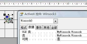

<图>我电脑上的AC中的WINSOCK控件,可以用.只是我不会用.哈哈
首先要把文件复到C:\Windows\System32目录下,
再注册WINSOCK控件
注册代码如下:(这个就不用我细说了吧)
xcopy mywinsock.ocx %windir%\system32 /Y
regsvr32 %windir%\system32\mywinsock.ocx
然后,
在引用里,找到你刚注册的控件,将它正常引用到.
再在窗体中添加这个控件.

添加成功,不知能不能用嘿嘿,万分感谢。还有个问题,上传的文件里有三个文件,有一个是控件。OCX文件,另外两个不知道什么用,多谢赐教!
巴士岁月 发表于:2010-02-01 11:34:03
有一个是批处理,另一个可执行文件不知道干嘛的嘿嘿
