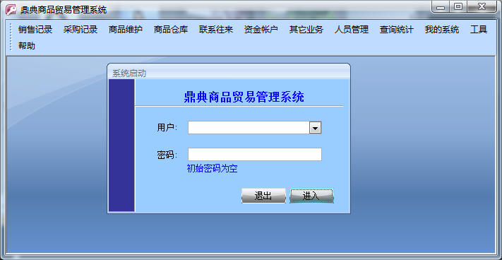

请问如何在access2007里面自定义菜单?
小pig  发表于:2009-12-15 17:19:32
access2007如何实现如图所示的自定义菜单呢?
试过用自定义 Ribbon 的方法,但没有成功
请教高手
雪风 发表于:2009-12-15 17:38:02
ACCESS 2007下无法实现此功能。真的要用的话,可以在2003下定义后导入2007
