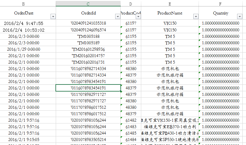

        我们每天收到订单后需要通过EXCEL把订单处理成加一个编号:订单序号+订单货物个数,放到每个订单行前面。下图是整理前和整理后的,另外有附件,请帮忙看一下有没有办法
处理,谢谢!我的QQ:164712773,谢谢!

处理订单
看能不能帮忙把这个通过ACCESS生成第二个报表。
订单行处理后为:订单序号+订单货物个数。

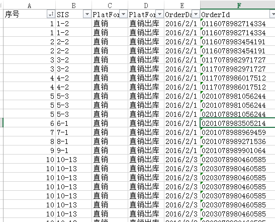

序号是EXCEL中透视后加上去的,在客户下订单表中是没有的。
序号对应一个收货人;
最后完成后就是:SIS 一栏的信息
 谢谢!
van 发表于:2016-02-07 09:50:47
序号是客户给的订单,经过透视后加上去的。加好后一个序号对应一个客户 ;
完成后就是:SIS编号,谢谢!

朱先生 发表于:2016-02-08 23:02:22
如果客户的编号,一个客户对应一个编号 ,在ACCESSK中可以查询完成出来
参考
附件中短 SIS  是客户的编号唯一的,基本与你的完成后是一致的,没时间仔细核对
那些    长  SIS    就是客户编号存在多个造成的,要分开是不可能的,比如郭新萍有6、7、8、9 无法做成6-数量合计、7-数量合计、8-数量合计、9-数量合计,数量合计是客户统计出来的,也无法分6、7、8、9各是多少数量
不知客户编号是如何形成的,你有没有办法解决????

朱先生 发表于:2016-02-17 09:50:37
订单个数与序号
这是由ACCESS 生成的
朱先生 发表于:2016-02-18 15:00:40
制作步骤:
1.选订单中不重复的订单序号、SUM(数量)生成表查询
2.生成的表增加编号1、2、3、4........,订单增加序号、SIS字段
3.生成的表编号更新订单的序号,SUM(数量)更新订单的SIS
4.重新查询订单使序号、SIS在最前面,连接序号和SIS,使SIS形成1-2、2-2.......
5.导出
