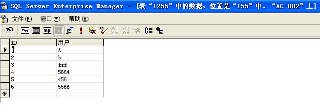

我在ACCESS(MDB)通过ODBC链接SQL中的表,SQL表内容如下表:(注:下面SQL表内容是在ACCESS窗体中输入的,即表示有连接)

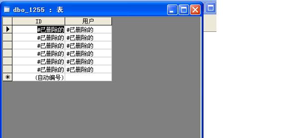

在ACCESS中打开链接表出现下表错误:

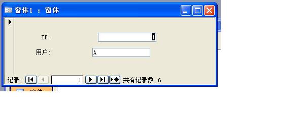

打开窗体可以看到第一条记录内容:

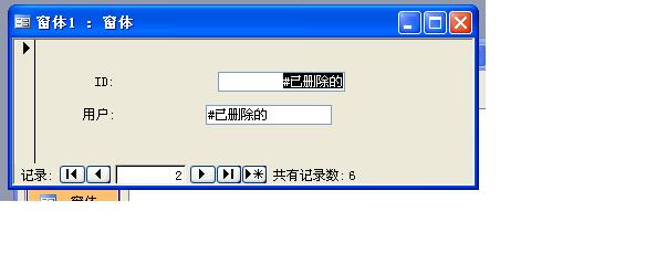

但是,转到下一条记录时(即第二条开始)出现下图错误

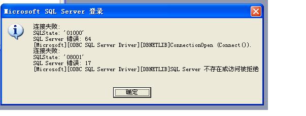

打开窗体后,出现下面提示错误:
请各位高手帮手提供连接SQL的方法
andymark 发表于:2009-12-03 14:46:45
你通过OBDC直接连接到后台的表(链接表方式)
还会出现这种问题吗
上面的错误也曾经遇到过,可能你的SQL安装后又改名了吧
王樵民 发表于:2009-12-03 17:06:02
SQL SERVER 打上SP3补丁即可解决。
朱维强 发表于:2009-12-03 19:36:06
出现删除错误码信息已解决,原来是我忘记SQL表上设主键

仍然出现下图错误信息
虽然出现错误信息,打开链接表或窗体,其链接的数据是正常的,请问是那段代码不正确,还是根本不用刷新代码就可以正常链接SQL?
andymark 发表于:2009-12-03 20:13:31
如果你的ACCESS的通过OBDC连接表到SQL
窗体打开并不需要上面的代码
一般很小人用上面的方法
要么是链接表,要么是ADO来直接处理
